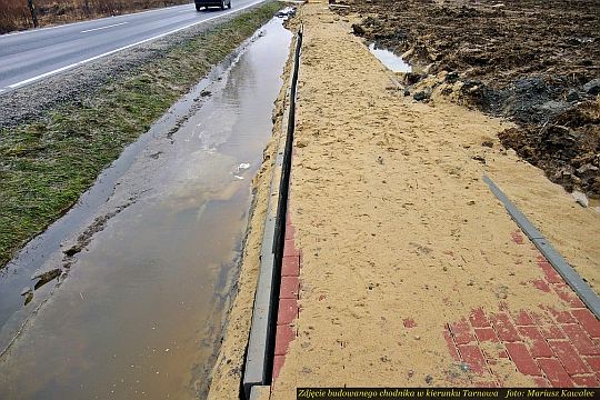

Nowy i jeszcze niedokończony chodnik w Woli Mieleckiej już się rozwala. Od wielu tygodni efekt grudniowych prac oglądają ludzie jeżdżący drogą z Mielca do Tarnowa. I z niedowierzaniem kręcą głowami. - To w taki sposób wykorzystuje się pieniądze podatników?

A to, co stało się z już wykonanym kilkusetmetrowym odcinkiem, woła o pomstę do nieba. Chodnik, pomimo betonowego wzmocnienia, po prostu się rozwalił. Teraz trzeba będzie robić go od nowa. -Każdy, kto przejeżdża tą drogą, może zobaczyć, w jaki sposób wykorzystuje się pieniądze podatników. Wygląda jakby ktoś pierwszy raz budował chodnik i dopiero się uczył. Ten, kto podjął decyzję o terminie i sposobie wykonania, powinien zapłacić ze swojej własnej kieszeni za ten „twórczy czyn". Czy w tej naszej kochanej Polsce nie można inwestycji wykonać normalnie? Może po zgłoszonym proteście mieszkańców ktoś pomyśli logicznie, tak aby nie dochodziło do trwonienia pieniędzy. Przecież jest tyle potrzeb w naszym rejonie, że nie możemy pozwolić na zmarnowanie choćby złotówki - stwierdza mieszkający w pobliżu pan Józef (nazwisko -do wiadomości redakcji).

Jednak chodnik, który wybudowano, jest w rozsypce. Co na to władze gminy i zarządca drogi. - Wysłaliśmy pismo do PZDW z żądaniem poprawienia chodnika - mówi wice wójt gminy Mielec, Grzegorz Maj.
Z kolei pracownicy zarządu dróg dokonali przeglądu w okresie wiosennym i ustalili zakres robót poprawkowych. - Zobowiązaliśmy wykonawcę do ich wykonania w ramach udzielonej gwarancji w terminie do 15 kwietnia - zapewnia Wilk. Jak dodaje, budowa chodnika na 240 - metrowym odcinku, po wprowadzeniu poprawek przez projektanta w dokumentacji projektowej, może być kontynuowana na zasadach współfinansowania województwa i gminy Mielec, jak w latach ubiegłych. - Termin realizacji zadania będzie określony po zawarciu Porozumienia na budowę chodnika i po przeprowadzeniu procedur przetargowych. Koszt pozostałych do wykonania robót zwiększy się z tytułu zmiany stawki podatku VAT z 22 do 23 procent oraz o wartość robót wynikającą z wprowadzonych poprawek w dokumentacji projektowej - informuje.
